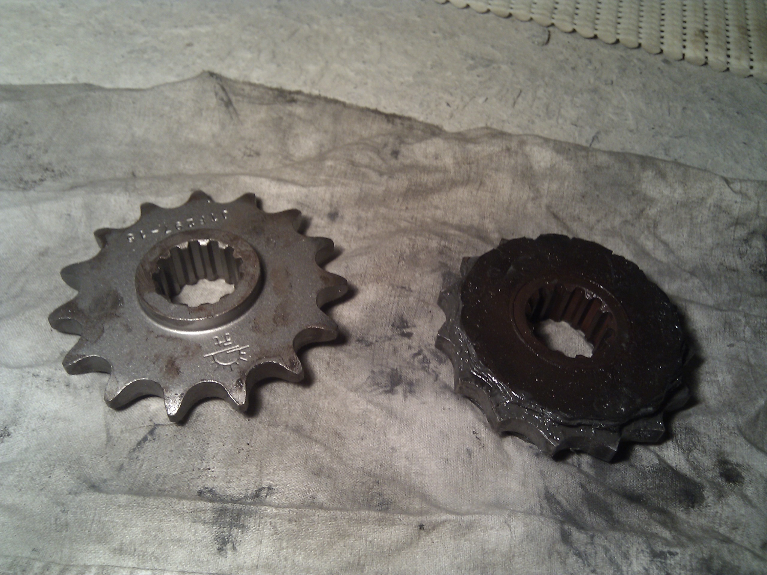

Подскажите, пожалуйста, менял убитую ведущую звезду и обнаружил что на ней есть резинки по бокам, в отличии от новой купленной.
Для чего эти резинки?
Сколько надо было проехать чтобы так звезду сточить? big_smile
В поиске ответов не нашёл.

Жесть. И как ты еще ездил. Резинки КМК, ставятся на заводских звездах, по крайней мере у меня на ведомой звезде вроде резинка была, при этом она (сама звезда) была как ковая при пробеге в 25 т.км.

А я и не ездил, купил Сибиван под восстановление, там такая и стояла smile Вот и интересно сколько надо было гробить звезду

Если цепь была перетянута/плохо натянута и смазывалась раз в год - у друга в рязани начало проворачивать ведущую  звезду на второй сезон, примерно 15-20 т. км, после замены он наолго усвоил урок что за цепью надо следить)

Это резиновый демпфер для снижения шума. Заводской.
PS Звезду на "стену плача" в гараже повесь.

Пробег тыкм 30, или 20 но не мазать и делать резкие рывки, например, блокировать заднее колесо тормозом при открытом газе.
Резинки не нужны тебе.
