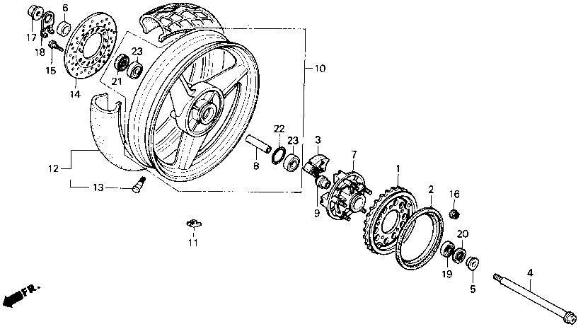

Резинка в заднем колесе под звездой, замена?
Сегодня забрал колеса с пескоструйной обработки и обнаружил что подшипники забиты, начал мыть и резинка с колеса что под звездой, она ещё в пазу сидит, увеличилась упав в растворитель, чем заменить можно!?

Re: Резинка в заднем колесе под звездой, замена?
Это сухари, там маленькая резинка!
http://gospodar.biz/components/com_jsho … 061a93.jpg
Что-то похоже на эту! Примерно диаметр её должен быть 60мм. а она на 5мм. увеличилась и просто болтается!
Ну да, оно как пыльник играет роль, чтоб пыль и резина от подъеденных сухарей не лезли в подшипник звезды!
На сколько я понял, это резинка под номером 22, размер 61х2 мм, оригинальный номер 91302-MA6-003, более не выпускается, на замену пришло 91304-KT8-003. Оно? На exist.ru стоит до 150 рублей. Но, я думаю, сантехническое вполне подойдёт.
http://www.extralan.ru/wordpress/wp-content/uploads/2013/03/cb-1_rear_wheel.png
Нет походу это резинка на самом диске,по наруже .она оч. тоненькая и если там смазка её можна незаметить.
