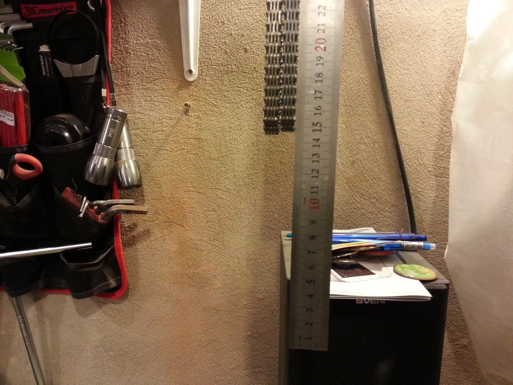

Старая цепь ГРМ на ~1.5 мм длиннее новой, вот фото:
Но цепь и звёзды куплены, по-этому заменены.
