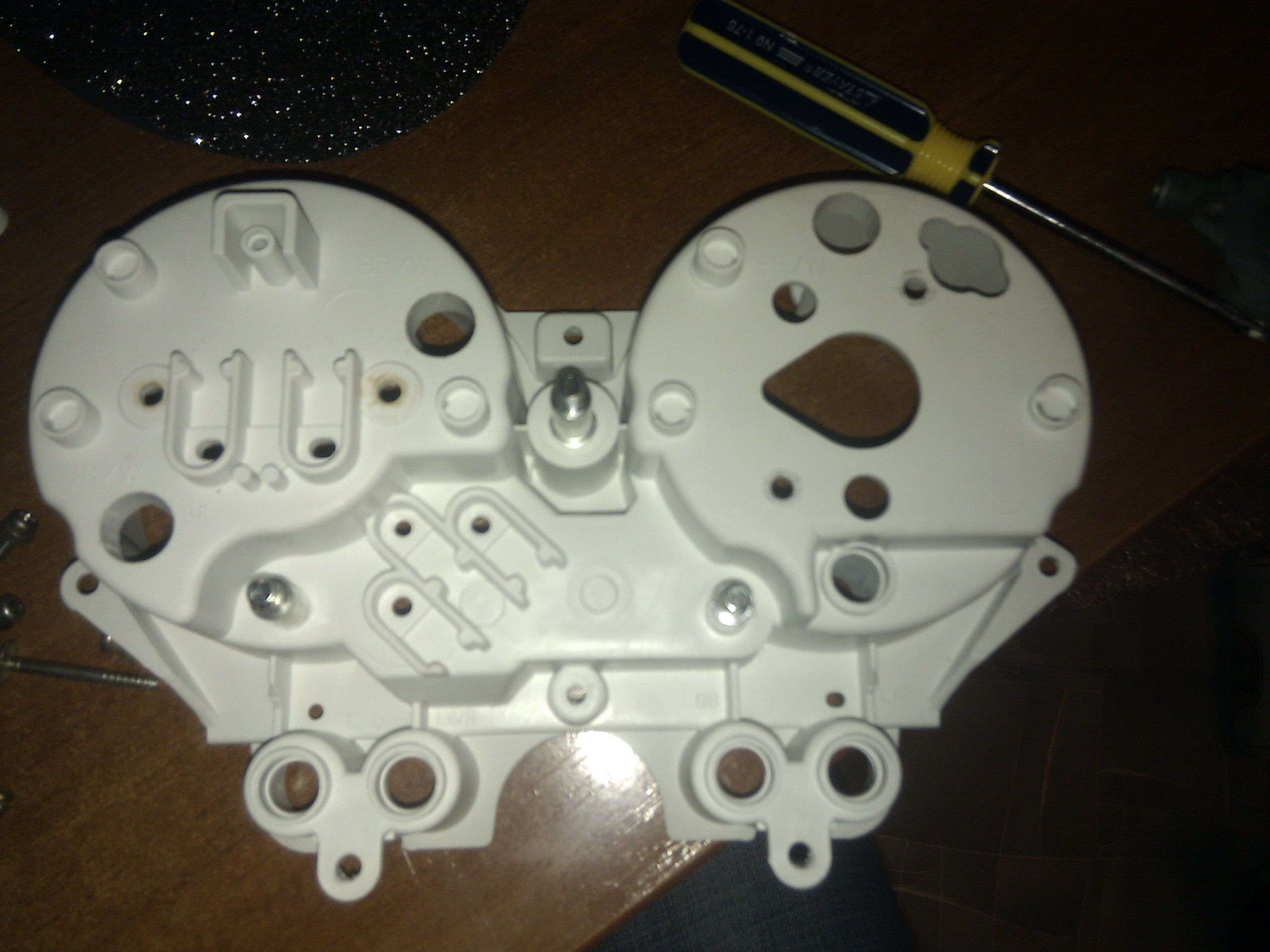

Имеется новая приборка и "кишки" проводов от CB-1. Не пойму какие контакты куда прикручивать. Подскажите, пожалуйста.
тут в теме есть пара фоток, может поможет
http://cb-1.ru/forum/viewtopic.php?id=17450
Спасибо огромное! Как подключу, сфоткаю, и может в фак положить?

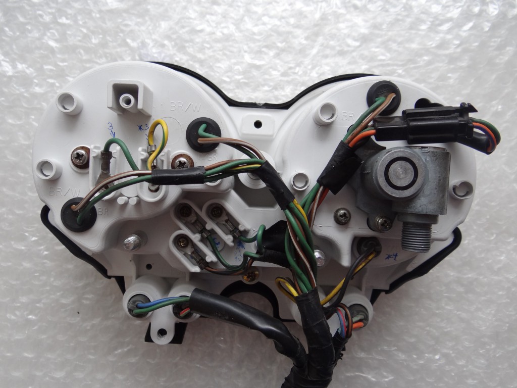

Подключил.
Вот фото, что, куда:

Ну тахометр помоему как не подключи будет работать, а вот с температурным - могут начаться танцы с бубном, ну а больше здесь и подключать то нечего)
От спасибо, напомнил, да и показал. Хотя я и видел эти приборки раз сто уже (да и своих фоток - гора), но из памяти вылетело к черту.
Это к чему я все, прост на Иксе моем тахометр не кажет, его фото чуть ниже.
Так вот, отбрасывая незначительные отличия, несложно заметить, что они идентичны, по крайней мере цвета проводов. Там главный повод это желто-зеленый, масса и группа из 3 проводков (черноpно-коричневый, зелено-черный и зелено-синий).
И пришла мне в голову мысль попробовать поставить приборку или сам механизм тахометра от какой нить другой Хонды. Но это если проблема в тахометре, а не мозгах мотоцикла.
Более крупно:
vkokhan
Тахометр подключён здесь именно так как надо, может и не лишним будет. Лично меня ещё порядок "нижних" лампочек поначалу мучил что да где, пришлось смотреть схему, сверять с рабочими вариантами. Температурный тут правильно подключён, именно как должно быть, может кому-то теперь, посмотрев на картинку, не придётся перебирать последовательность проводов как здесь http://www.cb-1.ru/forum/viewtopic.php?pid=205223 ![]()
Честно скажу что не один час убил на решение данного вопроса, так как на температурном подписей я не обнаружил по разъёмам (на тахометре подписано GND), а на схемах электропроводки в том числе и в переведённой русский книжке не написано слева направо или сверху вниз или ещё как вставлять патроны лампочек. В общем сходу я не додумался куда что.
