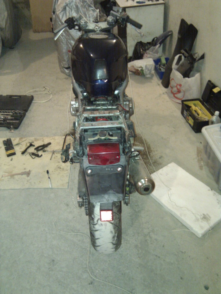

Как узнать, гнутый ли хвост? А может рама?...
Всем привет!
Брал CB-1 89-го года выпуска, падавшую на скорости на левый бок - дуг не было, крышка стартера разлетелась на куски, вилка не погнулась, левый клипон не согнулся, пластик задний треснул, крепление ножки водителя лопнуло. Так вот, когда покупал (признаю свою некомпетентность), думал что хвост вправо увело, так как смотрело это всё дело немного вправо. Смирился с тем что хвост придётся прямить.

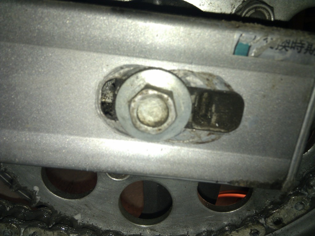

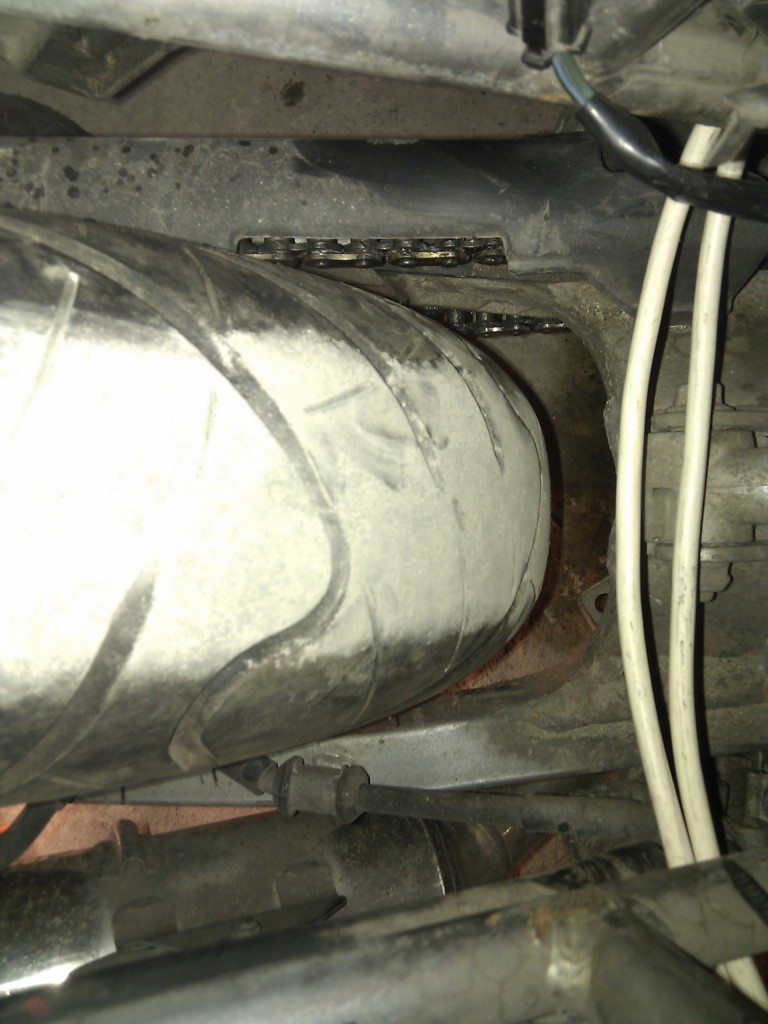

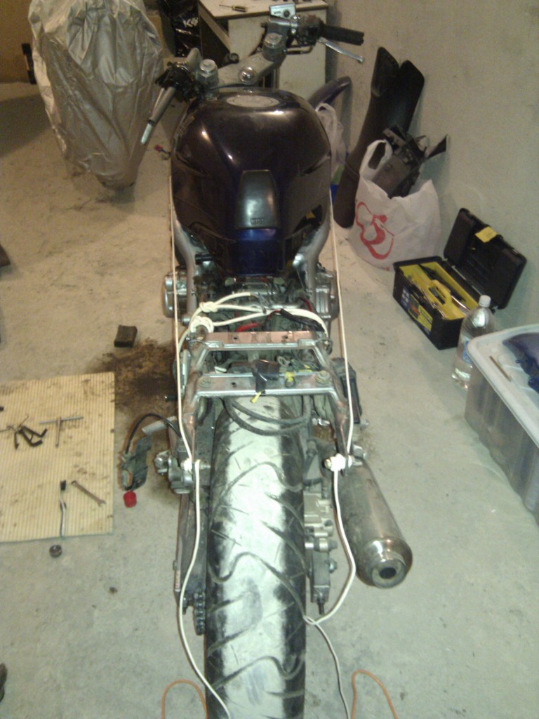

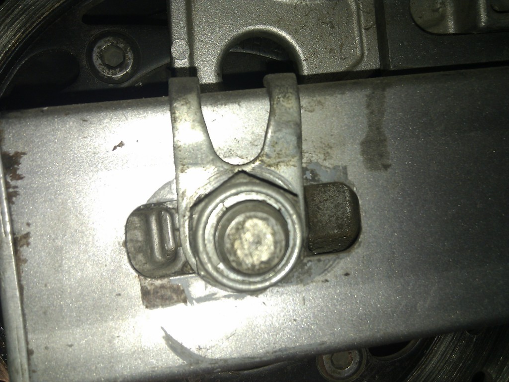

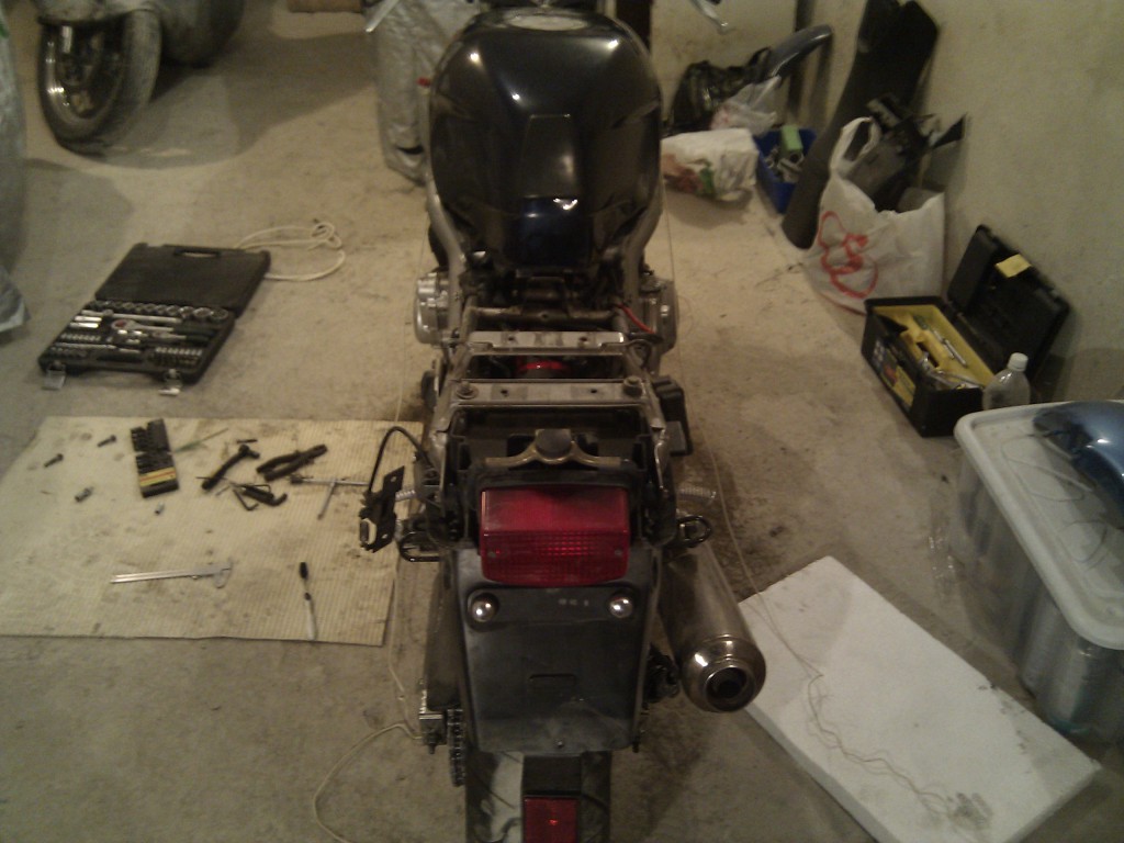

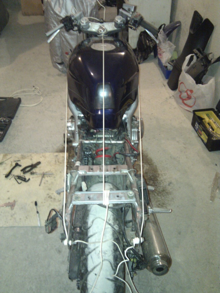

Только сегодня заметил что заднее колесо немного кривовато закреплено было (подробности на фотках), обрадовавшись что может быть относительно колеса хвост кажется кривым - ослабил правую гайку поставил колесо более менее ровно и посмотрел на хвост - всё равно лажа. Натянул проволоку с переда рамы до кончика хвоста, вроде бы всё ровно на глаз и штангенциркулем относительно некоторых мест, но скорее всего данный мой замер некорректен.
Подскажите, пожалуйста, как понять что именно криво? Как померить на сколько криво? Сам мотоцикл по ощущениям ездит ровно.
И ещё, подскажите, пожалуйста, как ровно заднее колесо закрепить? Относительно чего оно ровно выставляется? Рисок на маятнике нет.
Фотография1 - крепление колеса слева

Фотография 2 - крепление колеса справа
http://www.extralan.ru/wordpress/wp-content/uploads/2012/01/IMG_20120128_174840-1024x768.jpg
Фотография 3 - Маятник сверху
http://www.extralan.ru/wordpress/wp-content/uploads/2012/01/IMG_20120128_174941-768x1024.jpg
Фотография 4 - Мотоцикл сзади
http://www.extralan.ru/wordpress/wp-content/uploads/2012/01/IMG_20120128_175821-768x1024.jpg

а помойму просто колесо криво стоит. штангелем выстави его и всё.
по фотографии я тебе могу сказать, что и бак и бугель висят ровно. а вот колесо криво. выставлять штангелем по болтам-чтобы с обоих концов торчало одинаково(или как там, я уже не помню). ну и проверить на глаз, чтоб смотрелось хорошо.

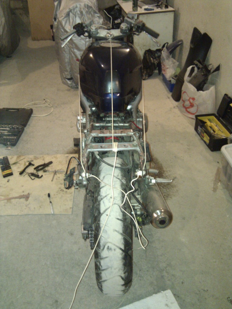

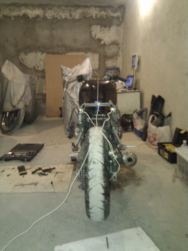

Колесо ровно поставил, вот фото что стало, всё же такое ощущение что хвост кривой, блин и как точно узнать не знаю... Отчаяние уже попёрло, хочется до весны всё сделать, а спецов что то выцепить не могу.
На предпоследнем фото вообще какой то винтовой треш...
http://www.extralan.ru/wordpress/wp-content/uploads/2012/01/IMG_20120129_1458431-768x1024.jpg
http://www.extralan.ru/wordpress/wp-content/uploads/2012/01/IMG_20120129_145855-768x1024.jpg
http://www.extralan.ru/wordpress/wp-content/uploads/2012/01/IMG_20120129_145921-768x1024.jpg
http://www.extralan.ru/wordpress/wp-content/uploads/2012/01/IMG_20120129_145940-768x1024.jpg
http://www.extralan.ru/wordpress/wp-content/uploads/2012/01/IMG_20120129_1514461-768x1024.jpg
http://www.extralan.ru/wordpress/wp-content/uploads/2012/01/IMG_20120129_151526-1024x768.jpg
http://www.extralan.ru/wordpress/wp-content/uploads/2012/01/IMG_20120129_151635-1024x768.jpg

В лучшем случае - маятник или его крепление, в худшем рама((( Маятник придётся всё ж снять, там всё и встанет по своим местам...

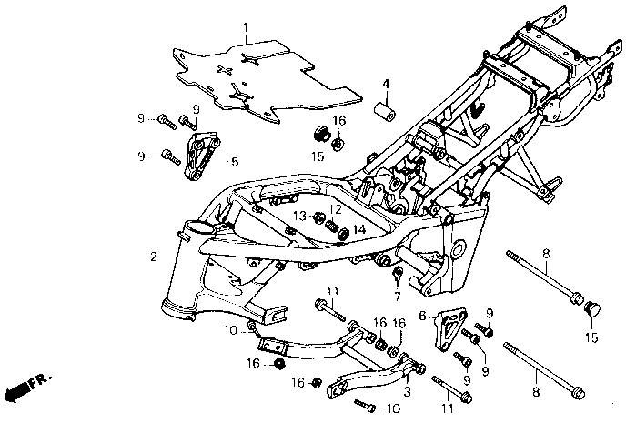

Немного не понятно что является подрамником, штука за которую крепится маятник? Прошу тыкнуть носом:
http://www.extralan.ru/wordpress/wp-content/uploads/2012/01/%D1%80%D0%B0%D0%BC%D0%B0.jpg

Jonny Quest написал:
http://s018.radikal.ru/i505/1201/56/9e969b64f615t.jpg]
внизу передний, вверху задний.

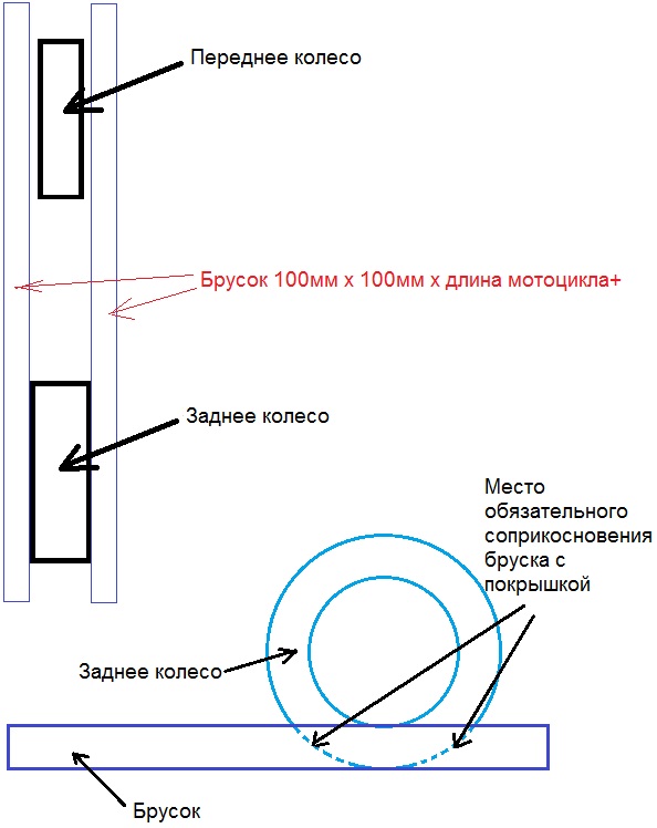

Сегодня в очередной раз нарезая круги вокруг сибивана и обдумывая как хотя бы соосность колёс проверить, в голову пришла следующая мысль которая и была немедленно реализована:
http://www.extralan.ru/wordpress/wp-content/uploads/2012/02/soosnost.jpg
Взял два РОВНЫХ (проверял строительным уровнем) бруска 100мм х 100мм х Длина мотоцикла+ и положил их вдоль мота по обе стороны, прижав бруски к заднему колесу (там как раз получается по две точки соприкосновения бруска к покрышке, при чём очень хорошо прилегает - брусок становится "продолжением" колеса).
Попросил сесть товарища на мот и держать ровно (на глаз конечно) руль и сам мот. Так как заднее колесо шире переднего, то соответственно расстояния от брусков до обода переднего колеса должно быть с обеих сторон равным, как и расстояние между самими брусками спереди и сзади.
Так вот у меня ровно всё оказалось, все расстояния на удивление с погрешностью 2 мм равны.
Но я не знаю на сколько достоверен данный колхозный метод, кто что думает?
P.S. Думаю что если такие замеры показывают хорошие - равные значения, передняя вилка не гнутая и заднее колесо стоит ровно в маятнике, то напрашиваются выводы:
1. Врятли рама кривая в определённой плоскости
2. Маятник также скорее всего не винтом, иначе бы колесо ушло и видно было кривость при соприкосновении с брусом.

У тебя гнутая задняя часть, что под сиденьем. 99%

Блин что никто не видит ? Сними подрамник и всё поймёшь !
