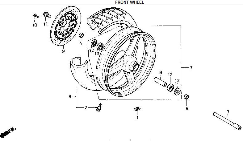

#1 24.06.2012 18:44:03
-=Rama=-
Вопрошающий
Зарегистрирован: 28.07.2011
Сообщений: 7
Вопрос по переднему колесу
Здрасте. Вопрос такой - у тормозного диска стоит втулка между пером и диском, а справа её нет - она должна быть там? У меня получается что колесос правой стороны прижимает расширенная часть самой оси. И если должна быть, то они индентичны?

Посмотри сам:
http://www.extralan.ru/wordpress/wp-content/uploads/2012/06/frontwheel.jpg

-=Rama=- написал:
че прижимает прям в сальник? быть не может. или ты не разбирал?
если просто смотришь то все правильно у тебя. втулку справа не видно. она в сальнике. бортик на оси через втулку упирается в подшипник
